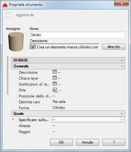

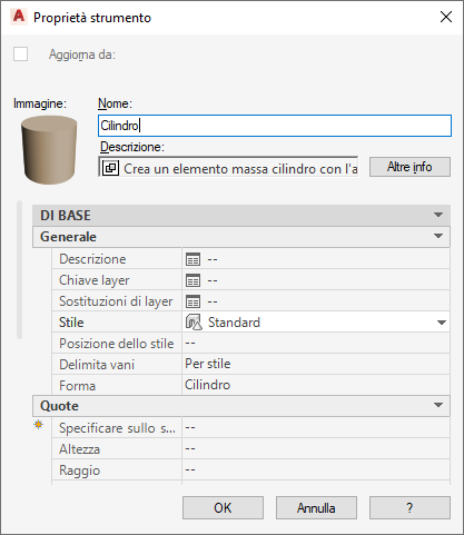

Proprietà strumento per uno strumento Stile di elemento massa: il nome dello strumento è stato modificato al fine di renderlo più descrittivo. Inoltre, poiché l'elemento massa creato tramite lo strumento deve definire una colonna decorativa classificata come muro esterno, il creatore dello strumento inserisce l'elemento massa nel layer definito dalla chiave WALL nello stile di chiavi layer corrente. Nell'esempio anche la forma cilindrica dell'elemento massa è stata predefinita, dal momento che definisce un tipo di oggetto ben preciso e non solo una determinata assegnazione di materiale.

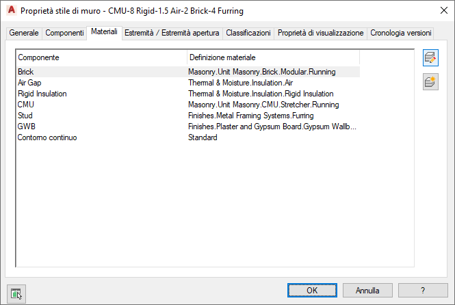

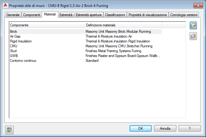

Pulsanti Modifica materiale e Aggiungi nuovo materiale nella scheda Materiali di Gestione stili: possono sembrare strumenti efficienti per la creazione istantanea di nuovi materiali, tuttavia il relativo utilizzo è sconsigliato dal momento che tali pulsanti favoriscono la creazione accidentale di materiali non standard.
| Configurazione di visualizzazione | Rappresentazione Definizione materiale |
| General High Detail | Dettaglio alto |
| General Medium Detail | Dettaglio medio |
| General Low Detail | Dettaglio basso |
