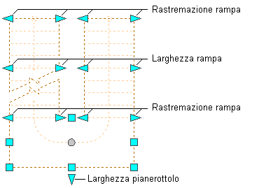

Grip Rastremazione rampa, Larghezza rampa e Larghezza pianerottolo di una scala a forma di U

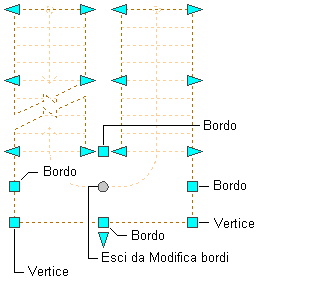

Grip Vertice e Bordo del pianerottolo ed Esci da Modifica bordi di una scala a forma di U

Modifica della forma dei pianerottoli per una scala a forma di U

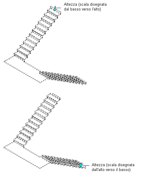

Modifica dell'altezza di una scala a forma di U
Grip Altezza di una scala a forma di U
