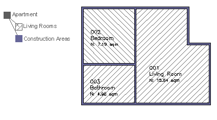

Gli stili di zona possono essere utilizzati per gestire la visualizzazione della zona e del contorno e del tratteggio relativi nonché delle linee di connessione con altre zone e vani. Se si aggiunge un tratteggio ad una zona, tale tratteggio viene visualizzato anche nei vani associati alla zona al fine di indicare la relazione fra i due elementi.
È possibile utilizzare stili di zona per creare zone con diverse proprietà di visualizzazione per vani di costruzione, stanze locabili, vani di circolazione o altri tipi di vano. È ad esempio possibile disegnare tutti i vani di una zona di costruzione con un tratteggio, creare la zona di circolazione in blu con un riempimento solido e così via.
Soggiorni e vani di costruzione con stili diversi
