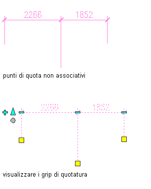

Quote muro associative
Quota associativa selezionata in un blocco multivista
Quota non associativa
