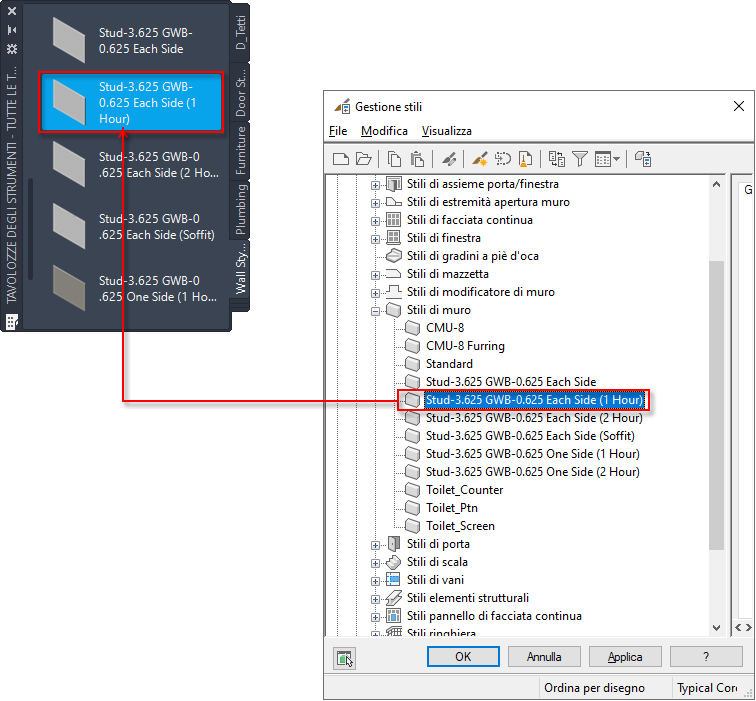

Per creare uno strumento da uno stile presente in Gestione stili, attenersi alla procedura indicata di seguito.
Creazione di uno strumento da Gestione stili
 Ad esempio, se si desidera creare uno strumento Muro con lo stile Stud-3.625 GWB-0.625 Each Side (1 Hour), espandere Stili di muro, quindi selezionare lo stile Stud-3.625 GWB-0.625 Each Side (1 Hour).
Nella tavolozza degli strumenti viene inserito un nuovo strumento con lo stile selezionato.
