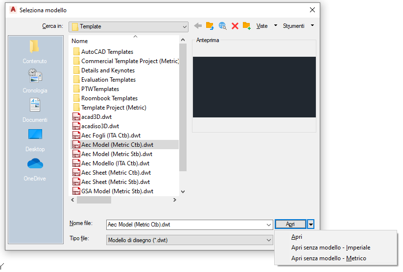

Per creare un disegno senza basarsi su alcun modello, attenersi alla procedura indicata di seguito.
I disegni non basati su modelli non contengono impostazioni personalizzate o predefinite quali configurazioni di visualizzazione o unità architettoniche. Per i disegni creati senza un modello vengono utilizzate le impostazioni specificate nella finestra di dialogo Impostazione disegno.
Per i nuovi utenti è consigliabile utilizzare uno dei modelli forniti per la creazione di disegni fino a quando non si acquisisce maggiore familiarità con l'utilizzo di configurazioni di visualizzazione e altre impostazioni. Una volta acquisita una certa esperienza, sarà possibile creare i propri modelli e personalizzare le impostazioni di disegno.
