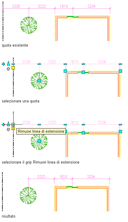

Può trattarsi di punti generati mediante la selezione di punti OSNAP su oggetti oppure di punti non associati ad oggetti nel disegno. A differenza dei punti di quota definiti nello stile, tali punti non possono essere ripristinati una volta eliminati; è tuttavia possibile ricrearli.
