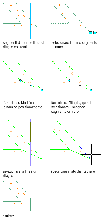

Per modificare un'intersezione muro mediante il ritaglio di un componente, attenersi alla procedura indicata di seguito. Il contorno di ritaglio può essere costituito da una linea, un arco, un cerchio, una polilinea o un bordo di componente muro.
 Vengono visualizzati i grip Vertice e Bordo del primo componente muro in base all'indice degli stili di muro.
È possibile ritagliare più componenti per volta in base ad un contorno di ritaglio. Premere ESC per deselezionare i componenti.

Nell'esempio seguente un angolo di muro in calcestruzzo viene tagliato in base ad un contorno di ritaglio.
