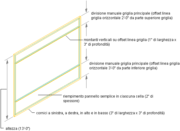

Analogamente alle facciate continue, anche i pannelli facciata continua sono formati da una o più griglie. Ciascuna griglia è caratterizzata da una divisione orizzontale o verticale, ma è possibile nidificare le griglie in modo da creare una vasta gamma di modelli.

Le griglie sono la base delle facciate continue e dei pannelli facciata continua. Ogni griglia è composta da quattro tipi di elementi:
Ad ogni tipo di elemento viene assegnata una definizione di default che descrive l'aspetto degli elementi appartenenti a tale tipo.
| Tipo di elemento | Definizioni di default |
| Divisioni | Griglia orizzontale con due divisioni manuali sfalsate dalla parte superiore e inferiore della griglia. |
| Riempimenti delle celle | Celle contenenti pannelli semplici |
| Infissi | Bordi esterni della griglia larghi e profondi 75. |
| Montanti verticali | Bordi tra una cella e l'altra larghi 25 e profondi 75. |
Definizioni di elementi di default per pannelli facciata continua
Per acquisire familiarità con i pannelli di facciata continua, disegnare un pannello facciata continua. Provare i vari stili di pannello facciata continua esistenti, trovare quello più appropriato e farne una copia. Modificare quindi le definizioni degli elementi e le relative assegnazioni in base alle proprie esigenze.
