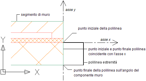

Le polilinee mazzetta cominciano in corrispondenza dell'angolo del componente muro sull'asse Y. Idealmente la polilinea termina in corrispondenza dell'altro angolo del componente muro sull'asse Y, in modo che il punto iniziale e il punto finale della polilinea coincidano sull'asse Y e abbiano lo stesso valore X, come illustrato nella figura sottostante.

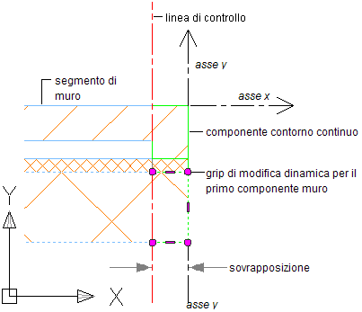

Spesso gli stili dei muri utilizzati presentano uno o più componenti attorno alla mazzetta o all'apertura. Ad esempio, un componente muro di mattoni in alcuni stili di muro termina in corrispondenza della mazzetta. In tale condizione, una linea di controllo parallela all'asse Y delinea la faccia del componente più interno. Gli altri componenti dello stile di muro cominceranno in corrispondenza della linea di controllo. Quando si seleziona un segmento di muro per applicare una nuova condizione di mazzetta per il primo componente muro, lungo la linea di controllo vengono visualizzati i grip di modifica dinamica, come illustrato nella figura sottostante.

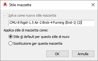

 Viene visualizzata la finestra di dialogo Stile mazzetta, in cui è possibile eseguire le operazioni indicate di seguito:
Fare clic su OK: il componente muro specificato viene unito alla polilinea mazzetta. Fare clic su Annulla per eliminare le modifiche.

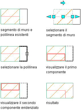

Per associare una polilinea di mazzetta ad un componente specifico di un segmento di muro a più componenti, attenersi alla procedura indicata di seguito.
 Il primo componente muro a cui è possibile associare la polilinea viene evidenziato con una linea rossa all'interno del perimetro del componente muro.
Premere TAB più volte fino ad evidenziare il componente desiderato.
Nell'esempio seguente viene applicata una polilinea di mazzetta al secondo di due componenti muro di un segmento di muro a più componenti.
