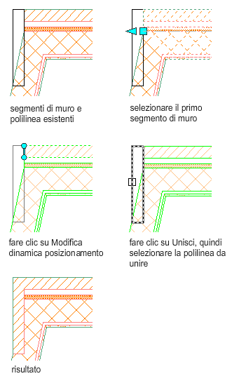

Per modificare un'intersezione muro mediante l'unione di un profilo con un componente, attenersi alla procedura indicata di seguito. Per profilo si intende un'area delimitata da una polilinea, sovrapposta ad un componente specifico o coincidente con tale componente.
 Vengono visualizzati i grip Vertice e Bordo del primo componente muro in base all'indice degli stili di muro.
Unire i profili ad un componente per volta. Premere ESC per deselezionare i componenti.

Nell'esempio seguente un profilo viene unito ad un componente di rivestimento esterno in mattoni per creare una condizione di angolo. Il componente in mattoni modificato (priorità più bassa) sostituisce il componente blocco di calcestruzzo (priorità più alta).
