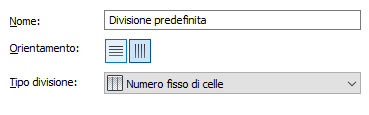

Ogni griglia di un assieme porta/finestra ha un'assegnazione di divisione che determina se la griglia è divisa orizzontalmente o verticalmente. La divisione determina inoltre il numero di celle, come pure la dimensione e la posizione delle stesse.
Nella griglia principale, è possibile definire più livelli di griglie. Queste griglie nella griglia principale sono denominate griglie nidificate. Ogni suddivisione di una griglia è una cella.
È possibile creare una vasta gamma di definizioni di divisione con nomi differenti e assegnare divisioni diverse a ciascuna griglia dell'assieme porta/finestra. Anche se possono essere create più definizioni, è possibile assegnare una sola divisione per cella. Le definizioni di divisione create per uno stile di assieme porta/finestra specifico possono essere assegnate solo alle griglie di assiemi porta/finestra basati su tale stile.
