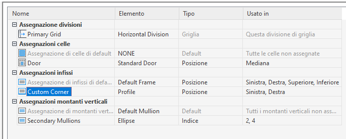

Dopo avere creato le definizioni degli elementi di uno stile di assieme porta/finestra, è possibile assegnare tali definizioni ai singoli tipi di elementi dell'assieme porta/finestra: divisioni, riempimenti di celle, infissi e montanti verticali.
Per default, viene assegnata una definizione a tutti gli elementi di un determinato tipo. Le definizioni tuttavia possono essere assegnate anche a singoli elementi. Ad esempio, a tutte le celle della griglia viene assegnato il riempimento di default. È però possibile creare una nuova assegnazione di celle, selezionare un altro riempimento e specificare quali celle devono utilizzarlo.
Elenco Assegnazione
