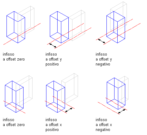

Per definire la distanza di un infisso di pannello facciata continua dalla linea del tetto, del pavimento o dalla linea di base, attenersi alla procedura indicata di seguito. Per default, i bordi esterni dell'infisso sono allineati alla parte iniziale e finale della linea del pavimento e della linea del tetto. Quando si modifica la larghezza dell'infisso, questa si espande verso l'interno. È tuttavia possibile specificare degli offset per espandere o ridurre l'infisso rispetto a questi limiti di default oppure per allontanare l'infisso dalla linea di base nella direzione X o Y.
| Offset | Descrizione |
| X | Il valore di offset X positivo sposta il bordo dell'infisso verso l'esterno oltre la fine del pannello facciata continua, mentre un valore di offset X negativo lo sposta all'interno verso il centro del pannello facciata continua. |
| Y | In vista piana, un valore di offset positivo in direzione Y sposta il bordo dell'infisso sopra la linea di base, mentre un valore negativo sposta l'infisso sotto la linea di base. |
| Inizio | L'offset iniziale negativo allunga l'infisso oltre il punto iniziale, mentre un offset iniziale positivo la accorcia. Il punto iniziale per i bordi verticali è la linea di base e per i bordi orizzontali (disegnati da sinistra verso destra) è il lato sinistro. |
| Fine | Un offset finale negativo allunga l'infisso oltre il punto finale, mentre un offset finale positivo la accorcia. Il punto finale per i bordi verticali è l'altezza di base e per i bordi orizzontali (disegnati da sinistra verso destra) è il lato destro. |
