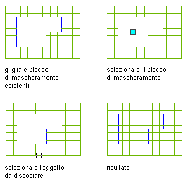

Per rimuovere la maschera da un oggetto nella vista piana dissociando l'oggetto dal blocco di mascheramento, attenersi alla procedura indicata di seguito.
Dissociazione di un oggetto da un blocco di mascheramento
L'oggetto viene dissociato dal blocco di mascheramento e non risulta più nascosto dallo stesso.
