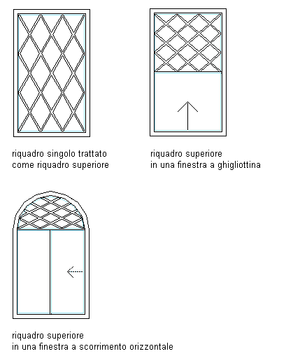

Impostazione di listelli con modello a rombo
. | Per associare listelli a... | Procedere nel modo seguente... |
| Solo il telaio superiore | In Riquadro finestra, selezionare Superiore. Questa opzione viene utilizzata anche per il telaio singolo. |
| Tutti i telai | In Riquadro finestra, selezionare Altro, quindi Tutti. |
| Un singolo componente telaio | In Riquadro finestra, selezionare Altro. Selezionare Singola e specificare il numero di indice per telaio di finestra. Il telaio viene indicizzato in senso antiorario partendo dall'angolo inferiore sinistro. |

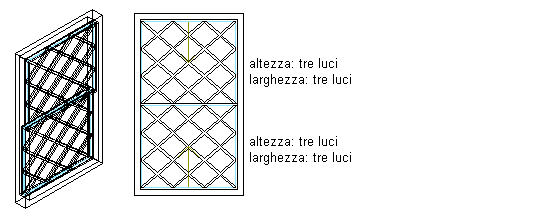

Impostazione dei listelli a rombo per telaio superiore
Impostazione dei listelli a rombo per un singolo componente telaio
