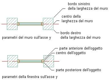

Per modificare orizzontalmente la posizione delle finestre in un muro a cui sono ancorate, attenersi alla procedura indicata di seguito.
Posizione della finestra lungo i parametri dell'asse Y
| Per... | Procedere nel modo seguente... |
| Utilizzare il bordo sinistro del muro come punto di riferimento | Selezionare Bordo sinistro della larghezza muro per l'opzione Da. |
| Utilizzare il centro del muro come punto di riferimento | Selezionare Centro della larghezza muro per l'opzione Da. |
| Utilizzare il bordo destro del muro come punto di riferimento | Selezionare Bordo destro della larghezza muro per l'opzione Da. |
Utilizzare un valore negativo per misurare dal punto finale a quello iniziale.
| Per misurare in base a... | Procedere nel modo seguente... |
| La parte frontale delle finestre | Selezionare Parte anteriore dell'oggetto per l'opzione A. |
| Il centro delle finestre | Selezionare Centro oggetto per l'opzione A. |
| La parte posteriore delle finestre | Selezionare Lato posteriore dell'oggetto per l'opzione A. |
