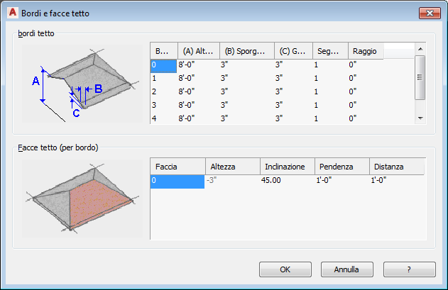

Per modificare i bordi e le facce di un tetto, attenersi alla procedura indicata di seguito. È possibile modificare:
Per identificarli nella finestra di dialogo, i bordi selezionati vengono numerati partendo da zero.
| Per... | Procedere nel modo seguente... |
| Modificare l'altezza di un bordo del tetto | Per il bordo del tetto selezionare Altezza e immettere un valore. |
| Modificare la sporgenza di un bordo del tetto | Per il bordo del tetto selezionare Sporgenza e immettere un valore. |
| Modificare il numero di segmenti in un tetto curvo per un bordo del tetto | Per il bordo del tetto, selezionare Segmenti e immettere un numero. |
| Modificare il raggio del bordo curvo di un tetto | Per il bordo del tetto selezionare Raggio e immettere un valore. |
| Modificare l'altezza di una faccia di tetto | Per la faccia del tetto selezionare Altezza e immettere un valore. |
| Modificare l'inclinazione di una faccia di tetto | Per la faccia del tetto selezionare Inclinazione e immettere un valore. |
| Aggiungere una faccia al bordo selezionato | Nella colonna Faccia, fare clic sullo spazio vuoto sotto l'ultimo numero e immettere i valori per Altezza e Inclinazione. |
| Rimuovere una faccia di tetto | Selezionare il numero della colonna Faccia e premere ELIMINA. |
