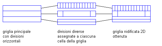

Nella figura precedente viene mostrata una griglia le cui celle hanno tutte la stessa assegnazione, ossia una divisione verticale. Tuttavia, ogni cella di una griglia è indipendente e può avere assegnazioni diverse. Ad esempio, nella figura sotto riportata viene mostrata una griglia orizzontale con tre celle, aventi ciascuna assegnazioni differenti. La cella inferiore contiene un'altra divisione orizzontale, quella mediana divisioni verticali di larghezza diversa e quella superiore divisioni verticali a larghezza fissa.
Impostazione delle definizioni di divisione delle celle 2

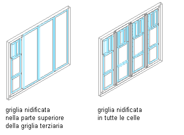

È possibile continuare a nidificare griglie per creare più livelli. Ad esempio, nelle figure che seguono viene mostrato lo stile di facciata continua Standard, ossia una semplice griglia bidimensionale (2D), con una cella orizzontale e tre celle verticali. Un'altra griglia è nidificata nella prima cella della griglia secondaria. In questo modo viene creata una griglia di terzo livello. Nell'ultima figura vengono mostrate le griglie nidificate assegnate a tutte le celle.
Impostazione di una sequenza di griglie nidificate

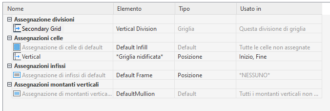

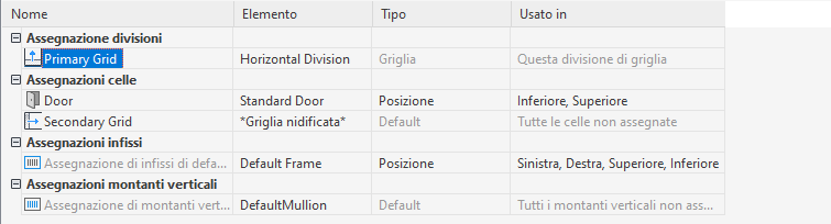

Le griglie nidificate vengono definite nella scheda Convenzioni design della finestra di dialogo Proprietà stile di facciata continua. La struttura nel riquadro sinistro elenca le griglie. Esiste sempre una griglia principale. Questa può avere una o più griglie secondarie. Ciascuna griglia secondaria può avere una o più griglie di terzo livello, e così via.
Ogni griglia ha proprie assegnazioni di celle. È infatti possibile associare assegnazioni alle celle in modo che contengano un'altra griglia, un riempimento pannello o un oggetto quale una finestra o una porta.
Griglia principale e assegnazioni delle celle
Griglia secondaria e assegnazioni delle celle
