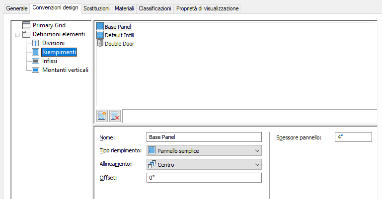

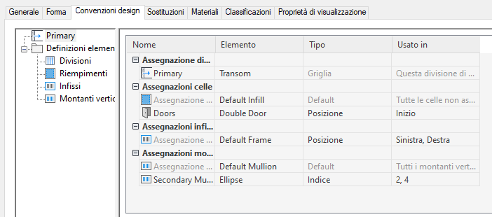

È possibile modificare le definizioni di elementi tramite la scheda Convenzioni design della finestra di dialogo Proprietà stile dell'assieme porta/finestra. È possibile accedere a queste definizioni dall'elenco delle assegnazioni e dall'elenco delle definizioni:
Le modifiche apportate, incluse quelle relative al nome della definizione, sovrascriveranno la definizione esistente. Per creare una nuova definizione dall'elenco delle assegnazioni, selezionare Nuovo dall'elenco degli elementi. Per creare una nuova definizione dall'elenco delle definizioni, fare clic sull'icona Nuova divisione, Nuovo riempimento, Nuovo infisso o Nuovo montante verticale.
