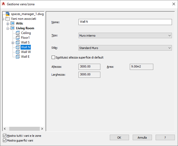

Per modificare le proprietà di una superficie di un vano, attenersi alla procedura indicata di seguito.
| Proprietà | Opzioni |
| Nome | Immettere un nuovo valore per Nome. |
| Tipo di superficie (solo forma irregolare 3D) |
 Questa impostazione può essere utile per forme irregolari complesse, in cui il soffitto o il pavimento del vano possono essere rappresentati da più superfici. |
| Tipo | Per Tipo, selezionare una delle opzioni seguenti:
| Stile | Tutti gli stili di muro e di facciata continua nel disegno |
| Altezza/Area (solo vani estrusi 3D) | Selezionare Sostituisci altezza superficie di default, quindi specificare un nuovo valore per Altezza o per Area. Entrambi i campi cambiano solo l'altezza della superficie. |
