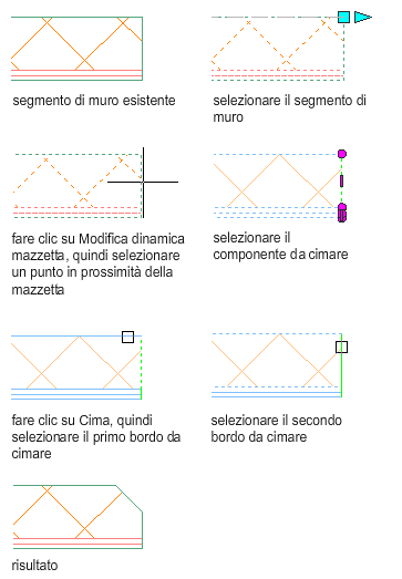

Per modificare una mazzetta mediante la cimatura dell'angolo di un componente muro, attenersi alla procedura indicata di seguito.
 È possibile cimare l'angolo di un singolo componente per volta. Premere ESC per deselezionare i componenti.
 | Per... | Procedere nel modo seguente... |
| Salvare come nuovo stile le eventuali modifiche apportate durante la sessione di modifica dinamica | Scegliere   .   |
| Eliminare le eventuali modifiche apportate durante la sessione di modifica dinamica | Scegliere   .   |
| Salvare le eventuali modifiche apportate durante la sessione di modifica dinamica | Scegliere   .   |
Nell'esempio seguente viene cimato l'angolo di un componente CMU.
