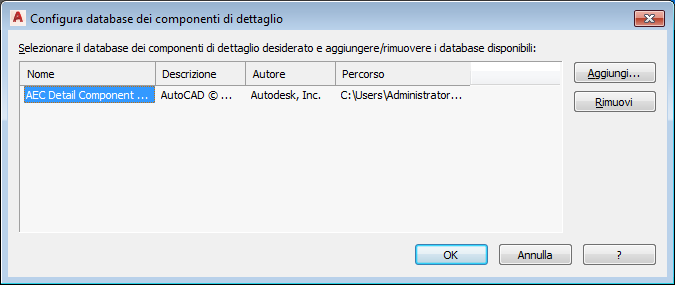

- Nella finestra di dialogo Configura database dei componenti di dettaglio, fare clic su Aggiungi per aggiungere un database di componenti di dettaglio al progetto.
Nota: È possibile aggiungere solo database di componenti di dettaglio strutturati correttamente; se si prova ad aggiungere un database strutturato in modo diverso, viene visualizzato un messaggio di errore.
- Per rimuovere un database dall'elenco di database disponibili nel progetto, selezionare il database e fare clic su Rimuovi.
- Fare clic su OK.
