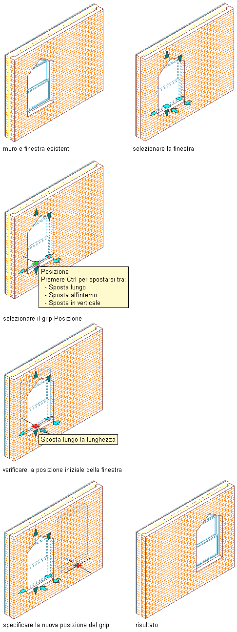

Per modificare la posizione di una o più finestre lungo un muro applicando un offset alle finestre rispetto ad una posizione di riferimento, attenersi alla procedura indicata di seguito.
Questa funzione è utile per posizionare una finestra ad una distanza specificata rispetto ad un altro oggetto; ad esempio, per specificare una distanza esatta tra una serie di finestre lungo un muro.
. Un contrassegno indica la posizione corrente dentro l'apertura.
| Per misurare l'offset... | Procedere nel modo seguente... |
| Dal centro della finestra | Selezionare un punto vicino al centro della finestra. |
| Dalla fine della finestra | Selezionare un punto sulla fine della finestra da cui iniziare la misura. |
È possibile selezionare un punto lungo il muro.
| Per... | Procedere nel modo seguente... |
| Spostare la finestra verso il punto di riferimento | Immettere 0. |
| Spostare la finestra di una distanza specificata dal punto di riferimento | Immettere un valore per la distanza di offset. |
| Specificare la distanza come misura tra due punti; ad esempio, la distanza tra i centri di due finestre correttamente posizionate | Selezionare i due punti che misurano la distanza. |
Riposizionamento di una finestra lungo il muro
