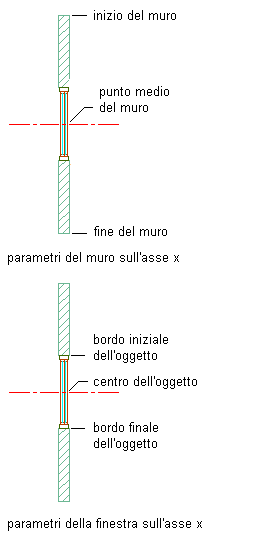

Per modificare la posizione orizzontale delle finestre lungo un muro a cui sono ancorate, attenersi alla procedura indicata di seguito.
Quando si inserisce una finestra ad angolo, il primo muro specificato è il muro ancorato.
Posizione della finestra lungo i parametri dell'asse X
| Per... | Procedere nel modo seguente... |
| Utilizzare l'inizio del muro come punto di riferimento | In Posiziona lungo (X), selezionare Inizio del muro per l'opzione Da. |
| Utilizzare il punto medio del muro come punto di riferimento | In Posiziona lungo (X), selezionare Punto medio del muro per l'opzione Da. |
| Utilizzare la fine del muro come punto di riferimento | In Posiziona lungo (X), selezionare Fine del muro per l'opzione Da. |
Utilizzare un valore negativo per misurare dal punto finale a quello iniziale.
| Per misurare in base a... | Procedere nel modo seguente... |
| Il bordo iniziale delle finestre | Selezionare Bordo iniziale dell'oggetto per l'opzione A. |
| Il centro delle finestre | Selezionare Centro oggetto per l'opzione A. |
| Il bordo iniziale delle finestre | Selezionare Bordo finale dell'oggetto per l'opzione A. |
