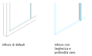

Per definire un infisso specificandone la larghezza e la profondità, attenersi alla procedura indicata di seguito. La dimensione globale dell'infisso viene determinata dalla lunghezza e dall'altezza della griglia dell'assieme porta/finestra.
Poiché gli assiemi porta/finestra possono contenere più stili con differenti infissi, è utile adottare una convenzione di denominazione per gli infissi di griglia che indichi la posizione o il ruolo della griglia nell'assieme porta/finestra. Ad esempio, L3-P1- Infisso metallo identifica un infisso in metallo in una griglia di terzo livello su Piano 1.
Definizione di larghezza e profondità zero di una cornice di assieme porta/finestra
Stili di assieme porta/finestra.
. Dopo aver creato una definizione di cornice, è possibile assegnarla a qualsiasi cornice di un assieme porta/finestra.
