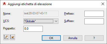

Utilizzare questa procedura per aggiungere un'etichetta di elevazione con impostazioni specificate dall'utente.
. Se necessario, scorrere la tavolozza per visualizzare lo strumento che si intende utilizzare.
Per rendere visibile un'area più ampia del disegno, spostare o nascondere il riquadro proprietà.
Viene visualizzata la finestra di dialogo Aggiungi etichetta di elevazione.
| Per... | Procedere nel modo seguente... |
| Selezionare un sistema di coordinate esistente nel disegno | Sotto UCS, selezionare il sistema di coordinate dall'elenco. |
| Creare un nuovo sistema di coordinate (UCS) con nome | Fare clic su Definisci UCS |
| Utilizzare l'UCS di un'etichetta di elevazione esistente | Fare clic su |
Il valore immesso viene sempre calcolato in relazione al sistema di coordinate selezionato. Quando si ridefinisce il sistema di coordinate, il valore Z dell'etichetta di elevazione viene ricalcolato di conseguenza.
Considerare ad esempio il caso in cui si disponga di un UCS denominato "Primo piano" con l'origine Z impostata su 3 m. Quando si inserisce un'etichetta di elevazione nel WCS e la si imposta su 2 m e successivamente si passa al sistema di coordinate "Primo piano", il valore Z dell'etichetta diventa ‑1 m.
