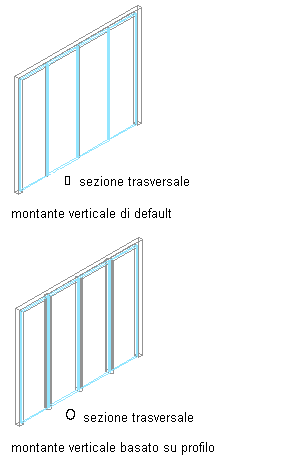

I montanti verticali di un pannello facciata continua sono i bordi che separano le celle delle griglie. È possibile definire i montanti verticali specificando una larghezza e una profondità oppure selezionando un profilo da cui il montante viene estruso.
Poiché i pannelli facciata continua possono contenere più griglie nidificate con montanti verticali differenti, è utile adottare una convenzione di denominazione per i montanti verticali delle griglie che indichi la posizione o lo scopo delle griglie nel pannello facciata continua. Ad esempio, L3-P1- Montante verticale pannello può identificare un montante verticale per un pannello in una griglia di terzo livello sul Piano 1.
Impostazione di montanti verticali di default e di montanti verticali basati su profili
Quando si creano definizioni di montanti verticali per un particolare stile di pannello facciata continua, tali definizioni potranno essere assegnate solo ai montanti verticali dei pannelli facciata continua con quello stile. È possibile creare un numero illimitato di definizioni di montanti verticali e assegnare poi le definizioni ai montanti verticali secondo le necessità. Se sono state definite delle griglie nidificate, ciascuna griglia avrà montanti verticali. Esiste una definizione di montante verticale di default, modificabile in base alle proprie esigenze, che viene utilizzata per tutti i montanti verticali senza un'assegnazione specifica.
Se non utilizzano i materiali per controllare le proprietà di visualizzazione dei montanti verticali, è possibile specificare le relative proprietà di visualizzazione nello stile di pannello facciata continua. Il layer, il colore, il tipo di linea e le altre proprietà di visualizzazione del montante verticale di default vengono applicati a tutti i montanti verticali, a meno che non si crei un componente di visualizzazione personalizzato per ciascuna definizione. La visualizzazione delle singole definizioni di montanti verticali può così essere controllata in modo indipendente.
