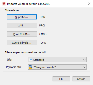

Per impostare una chiave layer di default per i diversi tipi di dati LandXML importati, attenersi alla procedura indicata di seguito. È possibile impostare individualmente le chiavi layer per i punti COGO, i lotti, le superfici e le curve di livello.
Se non viene specificata alcuna chiave layer per i dati LandXML, i dati importati verranno inseriti nelle chiavi layer di default impostate per dati LandXML, TINN (superfici), PRCL (lotti), COGO (punti COGO) e TOPO (curve di livello).
È inoltre possibile impostare uno stile di vano specifico per i lotti importati come vani.
| Per... | Procedere nel modo seguente... |
| Selezionare un valore di default della chiave layer per le superfici importate | Fare clic su Superfici. |
| Selezionare un valore di default della chiave layer per i lotti importati | Fare clic su Lotti. |
| Selezionare un valore di default della chiave layer per i punti COGO importati | Fare clic su Punti COGO. |
| Selezionare un valore di default della chiave layer per le curve di livello importate | Fare clic su Curve di livello. |
Per importare lotti LandXML come vani, selezionare uno stile di vano ed eventualmente una posizione dello stile.
