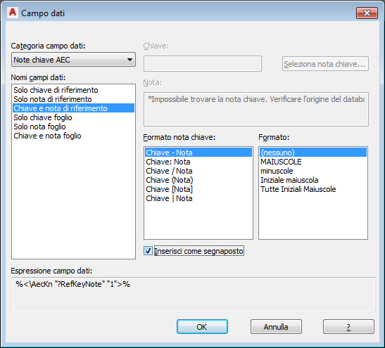

Per cambiare il formato di una nota chiave inserita in un disegno, attenersi alla procedura indicata di seguito.
- Fare doppio clic sulla nota chiave per visualizzare l'editor di testo multilinea.
- Nella finestra di dialogo Formattazione testo, fare clic con il pulsante destro del mouse sulla nota chiave selezionata.
- Nella finestra di dialogo Campo dati, verificare che la categoria di campo dati selezionata sia Note chiave AEC, quindi selezionare un formato per la nota chiave nell'elenco a discesa Nomi dei campi. Se è una delle opzioni chiave e nota è selezionata, è possibile selezionare un'opzione nel riquadro Formato nota chiave. Se lo si desidera, è anche possibile cambiare l'impostazione nel riquadro Formato.
- Fare clic due volte su OK.
La nota chiave selezionata viene riformattata.
