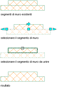

Per fondere il profilo dei muri selezionati, attenersi alla procedura indicata di seguito. Questo sistema non garantisce il posizionamento automatico dei muri, ma può rivelarsi utile in situazioni particolari in cui si utilizzano segmenti di muro corti.
Fusione di segmenti di muro
.  Selezionare il muro a cui sono state applicate le condizioni di unione. Un arco collega il muro originale a ciascun muro con il quale si fonde.
