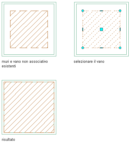

Se si converte un vano non associativo in associativo, il software verifica che sia presente un gruppo valido di oggetti del contorno di delimitazione. In questo caso, il vano diventa associativo rispetto a tali oggetti e la geometria viene aggiornata di conseguenza.
Conversione di un vano in associativo rispetto ai muri del contorno

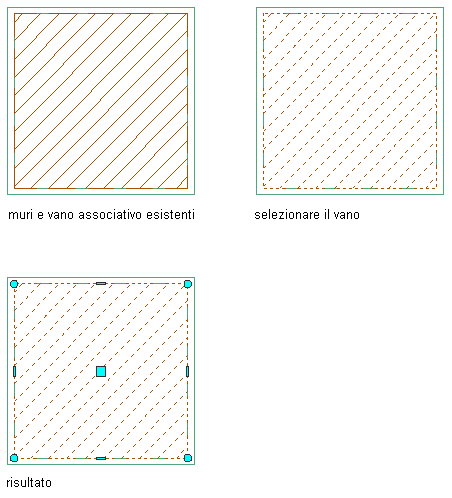

Se si converte un vano associativo in non associativo, il vano viene scollegato dagli oggetti del contorno. Dopo la disattivazione dell'associatività la geometria del vano mantiene la forma corrente, che può tuttavia essere modificata tramite grip.
Disattivazione dell'associatività di un vano rispetto ai muri del contorno
Conversione di un vano associativo in vano non associativo

Conversione di un vano non associativo in vano associativo
. Se viene rilevato un gruppo valido di oggetti del contorno, la geometria del vano viene aggiornata in base al contorno composto da tali oggetti e la proprietà Associativo nel riquadro proprietà è impostata su Sì.
Se non viene rilevato un gruppo valido di oggetti del contorno, la geometria del vano non viene modificata e la proprietà Associativo nel riquadro proprietà rimane di sola lettura e impostata su No.
