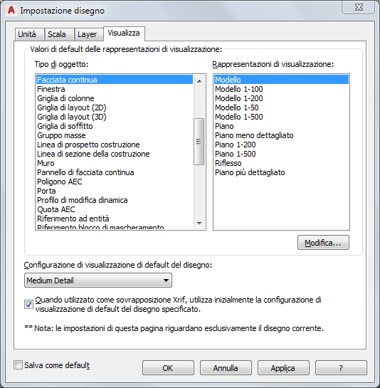

Per definire le rappresentazioni di visualizzazione di default degli oggetti AEC, attenersi alla procedura indicata di seguito.
È anche possibile impostare la configurazione di visualizzazione di default per la scheda Modello e le nuove finestre. Inoltre, quando si fa riferimento ad un disegno come sovrapposizione xrif, è possibile specificare se tale disegno utilizza le proprie configurazioni di visualizzazione o quelle di un disegno host.
La selezione e la modifica delle rappresentazioni di visualizzazione può risultare più agevole mediante Gestione visualizzazione.
Definizione delle opzioni di visualizzazione di default per il disegno corrente
La configurazione di visualizzazione viene applicata alla scheda Modello e alle nuove finestre nei layout spazio carta.
Deselezionare questa opzione quando il disegno corrente è una sovrapposizione xrif e si desidera che gli oggetti nel disegno corrente utilizzino le configurazioni di visualizzazione del disegno host.
Se sono state modificate anche le unità di disegno, viene richiesto di specificare se gli oggetti esistenti nel disegno corrente devono essere scalati per le nuove unità.
