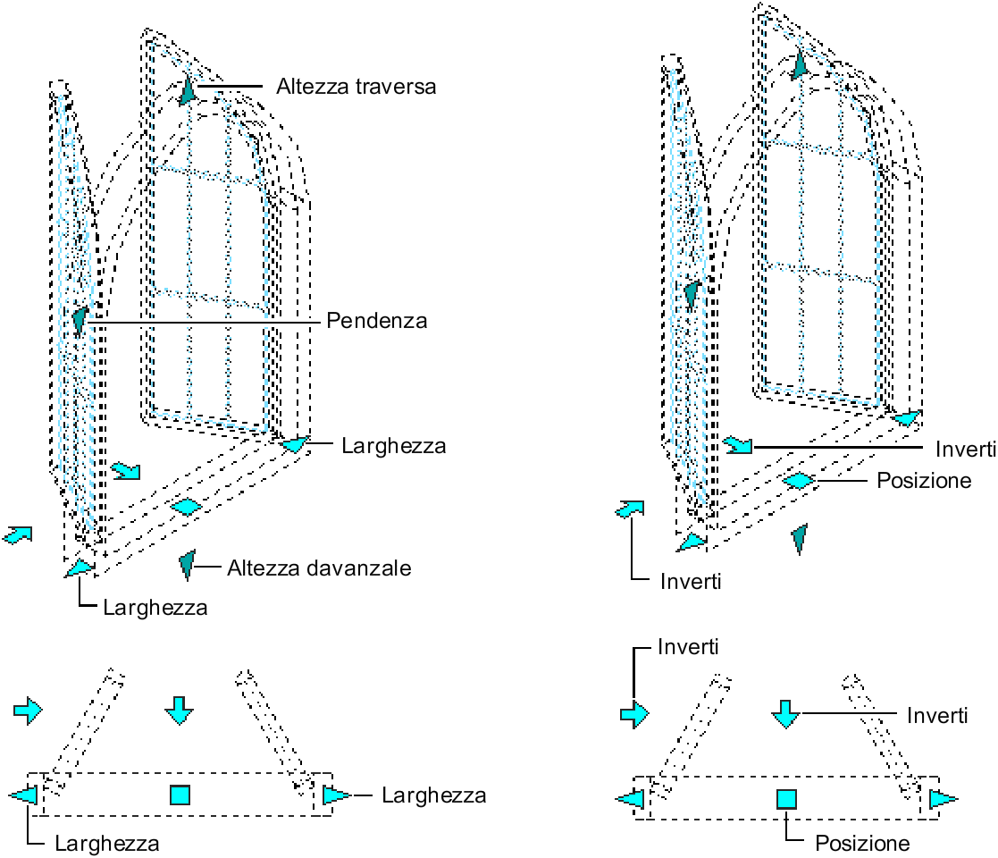

Per modificare le finestre è possibile utilizzare i grip seguenti:
| Grip | Descrizione |
Consente di modificare la larghezza di una finestra. Nota: Il grip è inizialmente impostato per vincolare le dimensioni ad uno dei valori standard definiti per lo stile di finestra.
Il tasto CTRL consente di alternare tra le dimensioni standard e quelle personalizzate. Una serie di contrassegni indica le dimensioni standard per la quota selezionata. Lo spostamento del grip comporta l'esecuzione dello snap a ciascun contrassegno e visualizza la misura relativa a quel contrassegno. La dimensione e il colore dei contrassegni di grip indicano se impostando un valore standard per la quota si ottiene una dimensione di finestra standard. Ad esempio, se l'altezza della finestra è impostata su un valore non standard, anche impostando la larghezza della finestra su un valore standard per quello stile di finestra, la dimensione della finestra non sarà comunque standard. Lunghi contrassegni grigi indicano che è possibile impostare valori standard, corti contrassegni rossi indicano che il valore di un'altra quota non è standard. |
Consente di modificare l'altezza di una finestra. È possibile scegliere se modificare l'altezza del davanzale o l'altezza della traversa. |
Consente di spostare una finestra lungo un muro, all'interno di un muro e lungo l'altezza verticale del muro. Nel caso di una finestra ad angolo, è possibile solo riposizionare la finestra ad angolo in un altro angolo tra muri idoneo. |
Consente di cambiare il lato su cui si trovano i cardini della finestra. Nel caso della finestra ad angolo, i valori di larghezza 1 e 2 vengono invertiti. Viene invertito anche l'ancoraggio del riquadro della finestra che era ancorato al primo muro selezionato. |
Consente di modificare la direzione di oscillazione della finestra. |
Pendenza La pendenza si applica alle forme di finestra Pentagono appuntito, Arco e Gotico. |
