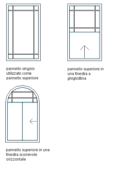

Il modello 9 luci può essere applicato a tutte le forme e i tipi di finestra ad eccezione del tipo Passa vivande.
Impostazione dei listelli con modello a 9 luci
. | Per associare listelli a... | Procedere nel modo seguente... |
| Solo il telaio superiore | In Riquadro finestra, selezionare Superiore. Questa opzione viene utilizzata anche per il telaio singolo. |
| Tutti i telai | In Riquadro finestra, selezionare Altro, quindi Tutti. |

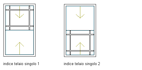

| Un singolo componente telaio | In Riquadro finestra, selezionare Altro. Selezionare Singola e specificare il numero di indice per telaio di finestra. Il telaio viene indicizzato in senso antiorario partendo dall'angolo inferiore sinistro. |
Impostazione di listelli a 9 luci per telaio superiore
Impostazione dei listelli a 9 luci per un singolo componente telaio

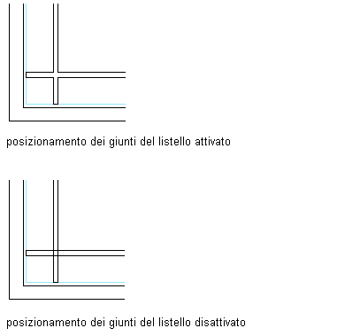

| Convertire le intersezioni dei listelli in angoli | In Listello, selezionare Posiziona giunti. |
| Convertire tutti i listelli in un corpo con i giunti posizionati | In Listello, selezionare Converti in corpo. |
Specifica il posizionamento di giunti fra listelli a 9 luci

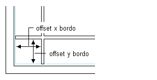

Impostazione degli offset X e Y dei bordi di listelli con modello 9 luci
