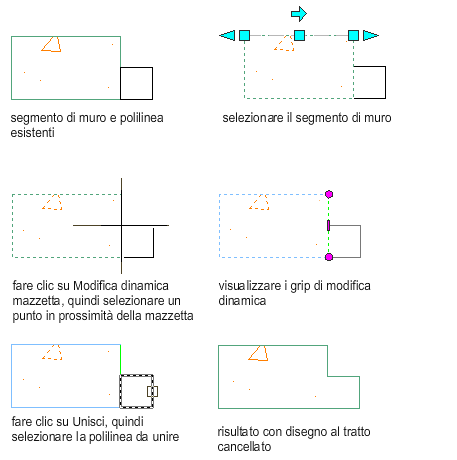

Per modificare una mazzetta mediante l'unione di un profilo con un componente, attenersi alla procedura indicata di seguito. Per profilo si intende un'area delimitata da una polilinea, sovrapposta ad un componente specifico o coincidente con tale componente.
 È possibile unire profili con un componente per volta. Premere ESC per deselezionare i componenti.

Nell'esempio seguente un profilo viene unito ad un componente muro.
