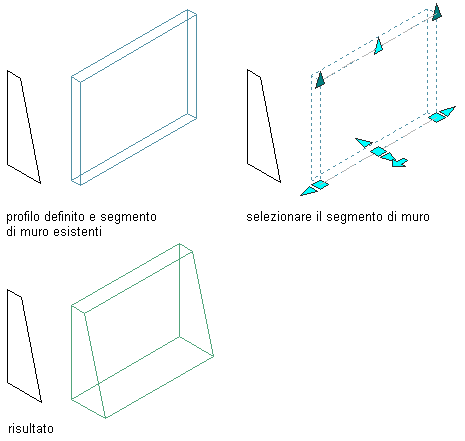

Per creare un muro personalizzato o un componente di muro definendone la forma da un profilo, attenersi alla procedura indicata di seguito.
Il profilo può essere creato mentre viene aggiunto al muro. Tuttavia, se la forma richiesta è sofisticata e contiene segmenti curvi, è più semplice creare prima il profilo da una polilinea. Il profilo creato potrà quindi essere aggiunto al muro.
Aggiunta di un profilo di sweep ad un muro

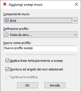

 Per definire lo sweep dopo averlo applicato al componente, selezionare Inizia da zero e immettere un nome per il profilo.
Definizione delle impostazioni per uno sweep muro
| Per... | Procedere nel modo seguente... |
| Applicare delle condizioni di linea del tetto o del pavimento allo sweep | Selezionare Applica linee tetto/pavimento agli sweep. |
| Utilizzare la geometria dello sweep per definire la linea del tetto e quella del pavimento | Deselezionare Applica linee tetto/pavimento agli sweep. |
| Congiungere ad angolo l'intersezione del muro contenente lo sweep e altri muri | Selezionare Giuntura ad angolo dei muri selezionati. |
| Impedire la giuntura ad angolo dell'intersezione del muro contenente lo sweep e altri muri | Deselezionare Giuntura ad angolo dei muri selezionati. Se necessario, è possibile posticipare la giuntura ad angolo dei muri. Anche gli angoli della giuntura possono essere regolati. |
| Modificare la geometria dello sweep quando questo viene applicato al muro | Selezionare Continua la modifica. |
| Utilizzare la geometria esistente del profilo per definire lo sweep | Deselezionare Continua la modifica. |
