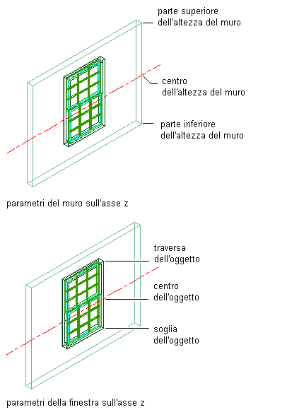

Per modificare la posizione verticale delle finestre lungo un muro a cui sono ancorate, attenersi alla procedura indicata di seguito.
Posizione della finestra lungo l'asse Z
| Per... | Procedere nel modo seguente... |
| Utilizzare la parte inferiore dell'altezza del muro come punto di riferimento | In Posiziona lungo (Z), selezionare Parte inferiore dell'altezza del muro per l'opzione Da. |
| Utilizzare il centro dell'altezza del muro come punto di riferimento | In Posiziona lungo (Z), selezionare Centro dell'altezza muro per l'opzione Da. |
| Utilizzare la parte superiore dell'altezza del muro come punto di riferimento | In Posiziona lungo (Z), selezionare Parte superiore dell'altezza muro per l'opzione Da. |
Utilizzare un valore negativo per misurare dal punto finale a quello iniziale.
| Per misurare in base a... | Procedere nel modo seguente... |
| La parte inferiore delle finestre | Selezionare Davanzale (Inferiore) dell'oggetto per l'opzione A. |
| Il centro delle finestre | Selezionare Centro oggetto per l'opzione A. |
| La parte superiore delle finestre | selezionare Traversa (superiore) dell'oggetto per l'opzione A. |
