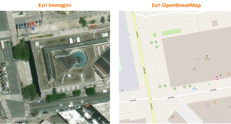

Stili della Carta
È possibile visualizzare la Carta come immagine satellitare (Esri Immagini) o come immagine vettoriale (Esri OpenStreetMap). Se l'area di disegno è suddivisa in più finestre, in ciascuna finestra può essere impostato un diverso stile di Carta.
