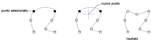

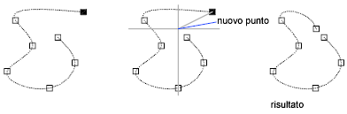

Aggiungi
Aggiunge punti di adattamento alla spline.
Dopo aver selezionato un punto di adattamento, specificare un nuovo punto di adattamento da aggiungere alla spline nella direzione del successivo punto di adattamento, che viene automaticamente evidenziato.
Se si seleziona l'ultimo punto di adattamento su una spline aperta, il nuovo punto di adattamento viene aggiunto alla fine della spline.
Se si seleziona il primo punto di adattamento su una spline aperta, è possibile specificare se aggiungere il nuovo punto di adattamento prima o dopo il primo punto.
