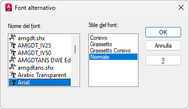

Finestra di dialogo Font alternativo
OPZIONI (comando) Trova: scheda File > nodo Editor di testo, Dizionario e Nomi dei file font > nodo File dei font alternativi > Selezionare il nome del file dei font alternativi corrente > Sfoglia
È possibile impostare la posizione del file dei font alternativi anche mediante la variabile di sistema FONTALT.
Se non si specifica un font alternativo, quando si apre un disegno che contiene font che non è possibile individuare, viene visualizzata una finestra di dialogo da cui è possibile specificare un font da utilizzare per ogni font mancante.
Elenco di opzioni
Vengono visualizzate le opzioni seguenti.
Nome font
Elenca il nome della famiglia di font per tutti i font TrueType registrati e per tutti i font SHX contenuti nella cartella Font.
Stile
Specifica la formattazione del carattere del font, ad esempio corsivo, grassetto o normale. Se il font mancante è un Big Font, questa opzione viene convertita in Big Font ed elenca tutti i file Big Font disponibili relativi alle lingue asiatiche.
