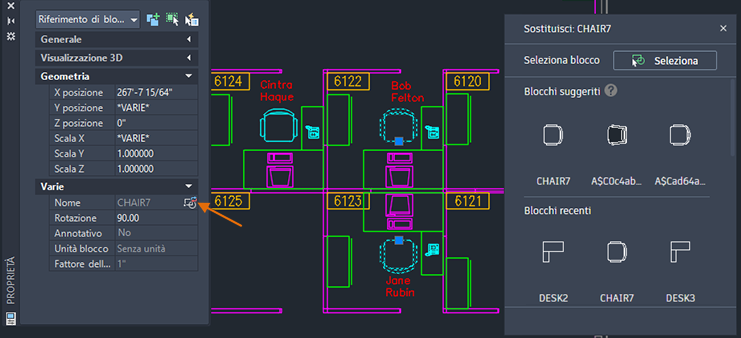

Questa funzionalità di blocco intelligente sostituisce i riferimenti di blocco specificati effettuando la selezione da una tavolozza di blocchi simili suggeriti.
Nota: La sostituzione blocco non è disponibile in AutoCAD LT.
Quando si selezionano i riferimenti di blocco da sostituire, il prodotto suggerisce blocchi simili tra cui effettuare la selezione. È inoltre possibile sostituire i blocchi selezionati con un altro blocco specificato da un disegno o da un elenco di blocchi inseriti o creati di recente. I riferimenti di blocco sostituiti mantengono i valori di scala, rotazione e attributo del blocco originale.
Nota: La sostituzione di più definizioni di blocco contemporaneamente non è supportata.
