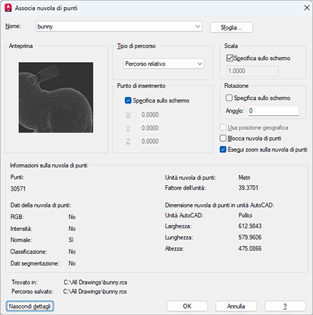

  4. Nella finestra di dialogo Associa nuvola di punti, specificare le preferenze per punto di inserimento, scala e rotazione.
  5. (Facoltativo) Per impedire che la nuvola di punti associata venga spostata o ruotata, selezionare Blocca nuvola di punti.
  6. (Facoltativo) Per visualizzare ulteriori informazioni sulla nuvola di punti, ad esempio le dimensioni, l'intensità e i colori, fare clic su Mostra dettagli.
  7. (Facoltativo) Se nel file di disegno e nel file della nuvola di punti sono presenti dati relativi alla posizione geografica basati sullo stesso sistema di coordinate, fare clic sulla casella di controllo Usa posizione geografica per posizionare la nuvola di punti nel disegno.
  8. Fare clic su OK per associare la nuvola di punti.
