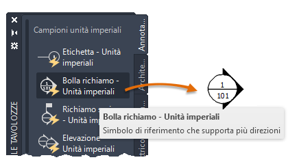

Di seguito è riportato un esempio di come trascinare o fare clic e inserire una bolla richiamo dalla scheda Annotazione.

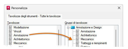

Gruppi di tavolozze
Per organizzare e ridurre il numero di tavolozze degli strumenti nella finestra Tavolozze degli strumenti, è possibile definire e visualizzare i gruppi di tavolozze degli strumenti. Un gruppo di tavolozze degli strumenti limita il numero di tavolozze visualizzate nella finestra Tavolozze degli strumenti. L'opzione Personalizza tavolozze fornisce le opzioni per creare e organizzare i gruppi di tavolozze degli strumenti.
Ad esempio, è possibile trascinare una tavolozza dall'elenco nel riquadro a sinistra in un gruppo nel riquadro a destra.
Gli argomenti riportati di seguito forniscono un maggiore livello di dettaglio per funzionalità specifiche per personalizzare, importare, esportare e condividere le tavolozze degli strumenti e i gruppi di tavolozze degli strumenti.
