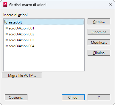

Gestisci macro di azioni
Copia, rinomina, modifica, elimina ed esegue la migrazione dei file di macro di azioni.
In Gestisci macro di azioni cui sono elencati i file delle macro di azioni (ACTMX) registrati.
Elenco di opzioni
Vengono visualizzate le opzioni seguenti:
Copia
Crea un duplicato di una macro di azioni.
Rinomina
Rinomina una macro di azioni.
Modifica
Visualizza la macro di azioni selezionata nella finestra di dialogo Macro di azioni.
Elimina
Sposta il file della macro di azioni (ACTMX) selezionato nel Cestino di Windows. È possibile selezionare ed eliminare una o più macro di azioni.
Migra file ACTM
Visualizza una finestra di dialogo di navigazione dei file che consente di selezionare la posizione dei file ACTM, creati in AutoCAD 2024 o in una release precedente, da copiare e di cui eseguire la migrare nel formato di file ACTMX.
Opzioni
Visualizza la finestra di dialogo Opzioni (scheda File), in cui è possibile individuare i percorsi utilizzati per registrare e riprodurre i file (ACTMX).
Chiudi
Chiude la finestra di dialogo Gestisci macro di azioni.
