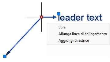

Selezionare la multidirettrice.
Effettuare una delle seguenti operazioni:
Posizionare il cursore sul grip rettangolare sulla linea di collegamento e scegliere Aggiungi direttrice dal menu del grip.
Fare clic su
scheda Annota
gruppo Direttrici
Aggiungi direttrice
Trova
Specificare il punto finale della nuova direttrice.
