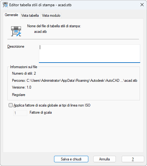

Scheda Generale (Editor tabella stili di stampa)
Elenca il nome file della tabella stili di stampa, la descrizione, il numero di versione, il percorso ed il tipo di tabella.
GESTIONESTILI (comando) Trova: fare doppio clic su un file CTB o STB
Elenco di opzioni
Vengono visualizzate le opzioni seguenti.
Nome del file di tabella stili di stampa
Visualizza il nome del file della tabella stili di stampa che si desidera modificare.
Descrizione
Fornisce un'area nella quale è possibile specificare una descrizione per la tabella stili di stampa.
Informazioni sul file
Visualizza informazioni sulla tabella stili di stampa modificata, quali il numero degli stili di stampa, il percorso e il numero di versione dell'Editor tabella stili di stampa.
Applica fattore di scala globale ai tipi di linea non ISO
Scala tutti i modelli di riempimento e i tipi di linea non ISO presenti negli stili di stampa degli oggetti controllati da questa tabella stili di stampa.
Fattore di scala
Specifica il fattore di scala da applicare ai modelli di riempimento e ai tipi di linea non ISO.
