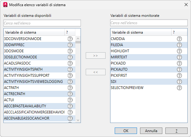

Gestisce l'elenco delle variabili di sistema monitorate.
MONITORVARSISTEMA (comando): Modifica elenco
È possibile selezionare o cercare una variabile di sistema da aggiungere o rimuovere dall'elenco di variabili di sistema monitorate.
Nota: Le variabili di sistema di sola lettura non sono incluse nell'elenco.
Vengono visualizzate le opzioni seguenti.
- Variabili di sistema disponibili
- Elenca tutte le variabili di sistema disponibili che possono essere monitorate. Immettere una stringa nella casella di ricerca per trovare rapidamente una variabile di sistema.
- Variabili di sistema monitorate
- Elenca tutte le variabili di sistema che vengono monitorate. Immettere una stringa nella casella di ricerca per trovare rapidamente una variabile di sistema.
