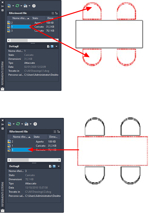

Evidenziazione di riferimenti esterni in un disegno
Per individuare un riferimento esterno in un disegno complesso, selezionare un elemento nella tavolozza Riferimenti esterni per evidenziarne tutte le ricorrenze visibili nel disegno. Viceversa, selezionare un riferimento esterno nel disegno per evidenziarne il nome nella tavolozza Riferimenti esterni.
Nota: La variabile di sistema ERHIGHLIGHT controlla se gli oggetti di riferimento vengono o meno evidenziati. È possibile disattivare l'evidenziazione per ottimizzare le prestazioni.
Per individuare un riferimento esterno in un disegno complesso, selezionare un elemento nella tavolozza Gestione riferimenti per evidenziare tutte le istanze visibili nel disegno. Viceversa, selezionare un riferimento esterno nel disegno per evidenziarne il nome nella tavolozza Gestione riferimenti.
