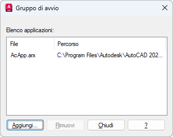

Finestra di dialogo Gruppo di avvio
Consente di aggiungere e rimuovere da Gruppo di avvio i file delle applicazioni che vengono caricate ad ogni avvio del prodotto.
APPLOAD (comando) Trova: Contenuto
Elenco di opzioni
Vengono visualizzate le opzioni seguenti.
Elenco applicazioni
Visualizza l'elenco alfabetico dei file di applicazione da caricare all'avvio di AutoCAD.
Aggiungi
Visualizza la finestra di dialogo Aggiungi file a gruppo di avvio. Questa finestra consente di selezionare i file da aggiungere al gruppo di avvio.
Rimuovi
Rimuove i file selezionati dal gruppo di avvio.
Nota: A partire dai prodotti basati su AutoCAD 2014, le applicazioni personalizzate aggiunte al gruppo di avvio devono essere inserite in un percorso attendibile. I percorsi attendibili sono specificati dalla variabile di sistema TRUSTEDPATHS.
